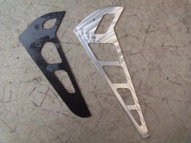

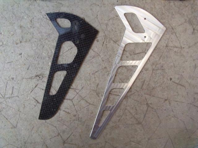

Alors, voilà encore une prouesse d'un de mes jeunes que je félicite pour ce travail de qualité remarquable.
Et il en a baver, la pièce est difficile à fabriquer du fait de sa morphologie.
Félicitation Florent, un vrai pro de la CNC. Okay

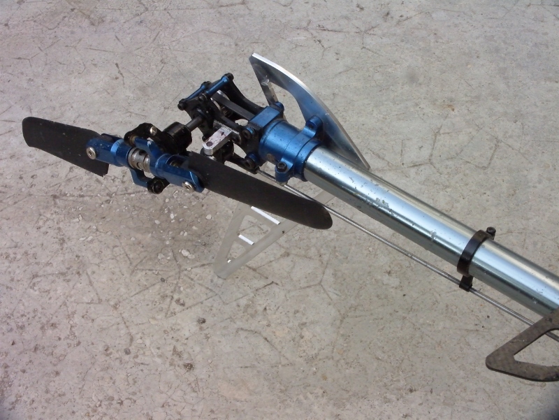

Cet aileron est rallongé de 36mm par rapport a un aileron d'origine de SKYA500.
C'est très très utile pour les atterrissage en auto-rotation un peu hard.
La garde au sol pour les pales d'AC se voit augmenter, et ça protège vraiment bien les pales et l'AC.
J'ai pu tester, et même en crash test, l'aileron se déforme compte tenu des évidement.
Cela amorti considérablement les chocs.
J'ai tordu l'aileron suite a un crash assez violent, l'AC a été totalement épargné.
Du coup j'ai simplement redressé l'aileron.
Avec un tel choc, le modèle en carbone aurait cassé, et l'AC aurait pris cher.

Super boulot en effet... il a sacrément bien bossé ton élève. !
Très intéressant le fait que l'aileron fasse "fusible", comme tu le soulignes, ça allège la facture en cas de méchant crashs. En plus, ça en jette des pièces bien usinées... pas de doutes que sur un 500 "ça doit le faire"!
