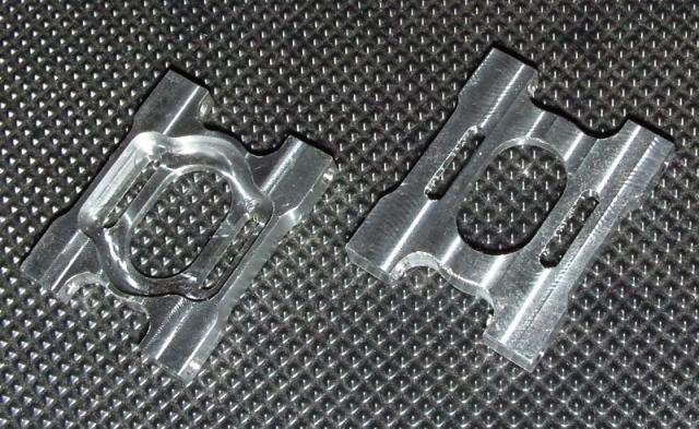

Donc, j'en ai refabriqué et elles sont renforcées.
Là ça tiens. Mr. Green
Voiçi la platine d'origine.
Et voiçi la platine renforcée.
C'est déjà tout de suite plus sérieux et bien moins fait pour tordre!
Okay

PostPosted: Mon 14 Mar - 22:31 (2011)    Post subject: Platine moteur 450 Pro renforcée Reply with quote
Et Hop... exit les angles vifs !!!!!
Joli Taf Yannick... ce qu'il nous fallait pour nos modèles ! Cela dit, tu "secoues" tes hélicos vachement plus que moi, ma platine, pour le moment, ne donne pas de signes de faiblesses. Mais je ne doute pas de la nécessité de cet upgrade après avoir vu ta vidéo et l'état dans lequel a fini ta platine originale !!!
Va falloir que je t'en commande une !

Merci Gringo!
bah je teste hein! alors faut secouer.
Par contre même si ça se déforme pas, a priori, je suis sur que ça se déforme quand le moteur tourne.
La différence de bruit est éloquente. Là le pignon se met pas en travers.
Et forcément, il s'use moins vite pour le coup!
