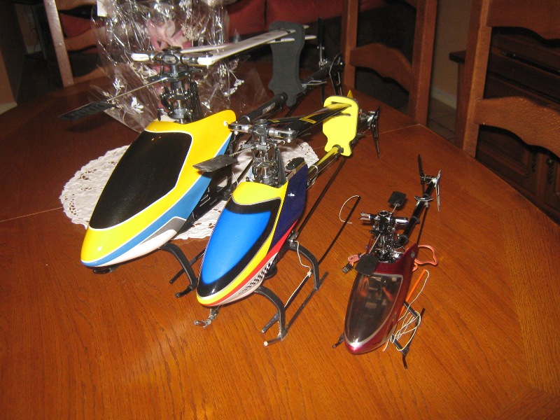

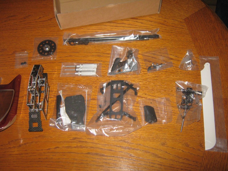

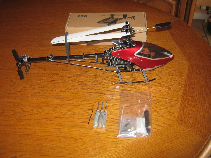

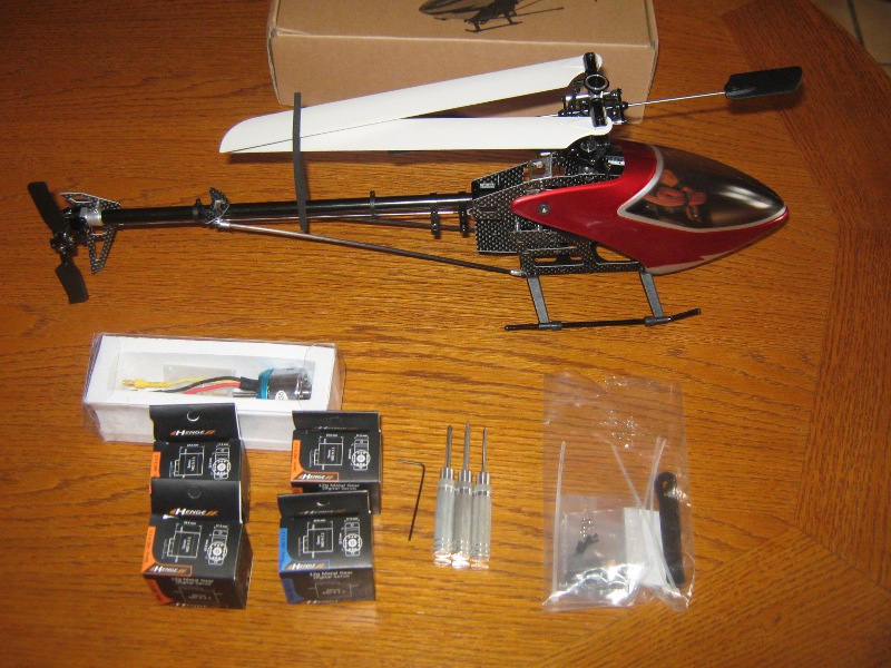

Voici quelques photos prises par Timoune, que je remercie au passage!
La boiboite
La boiboite ouverte
Le déballage
Le montage
Le matos electro
La petite famille à Timoune, un HK500 GT avec une superbe canopy CopterX, la qualité de finition est à noter car il y a eu des gros progrès à ce niveau chez CX, un HK450Pro en courroie, jolie canopy au passage! Et le bébé helico, le tout neuf SKYA250 SL qui a déjà fait son premier station, comme le mien Cool
To be continued...

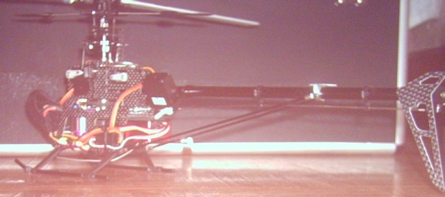

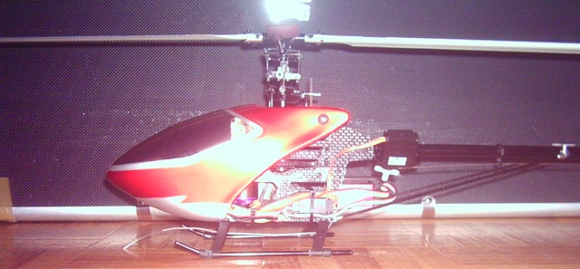

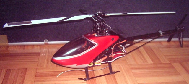

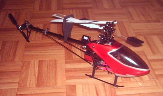

Voiçi les photos de mon SKYA250 cette fois ci.
En ordre de vol sans la batterie toutefois, si ça peut vous aider à implanter votre matos dans l'hélico.
Je mettrais d'autres photos de meilleure qualité et plus précises sous peu. Smile

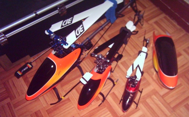

J'allais oublié, une photo d'une partie de ma collection avec le dernier titi, et aussi la canopy de flasher 600ESP dans le kit d'origine.
Donc a gauche le JY500 SKYA avec une canopy de Flasher 500.
A sa droite le 450V3 SKYA avec là encore une canopy de flasher 450 cette fois.
Ensuite, ben le titi, qui aura surement une canopy de CX250 dans le futur.
Et pour finir, la magnifique canopy de mon Flasher 600 ESP en attente de montage.
Pour Pheonixtech, les canopy et le reste sont d'une qualité sans reproches. Largement aussi bien que Align et bien moins cher!
et encore pour SKYA qui nous pond des kits a des prix record sans sacrifier la qualité!
